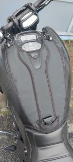

No niin, muutaman yksilön kävin koeajamassa ja tänään tehtiin kaupat 2015 gen2 laitteesta. Aivan ensimmäiseksi mä täräytän sillä lahden yli etelään parin viikon loman tapaiselle, kun en ole pitänyt vapaata helmikuun jälkeen.
Siitä juontuva akuutti kysymys, toki todella long shot: Sattuisiko jollain olla lainata (tai jotain pientä korvausta vastaan) tuohon Ducatin oman tankkisuojan kiinnikkeisiin sopivaa tankkilaukkua ja/tai takalaukkusarjaa nyt pariksi viikoksi?
Ehdin sitten talven myötä kyllä miettiä ja hommata kaikki laukut ja systeemit ajan kanssa miettien. Nyt en viitsisi asiaa ensin miettimättä käydä hakemassa ensimmäistä vastaantulevaa kallista systeemiä jostain Tuusmotorilta. Jos vaan saisi pienen reissun jollain lainalaukuilla heitettyä.
EDIT: Saatiin metsästettyä entisen omistajan jäljiltä toi Ducatin oma tankkilaukku. Lisäksi laitan matkasäkin tavaraverkolla kiinni kyytiläisen paikalle. Eiköhän niillä jo jonkinmoisen reissun tee ja pärjää. :cruising:
